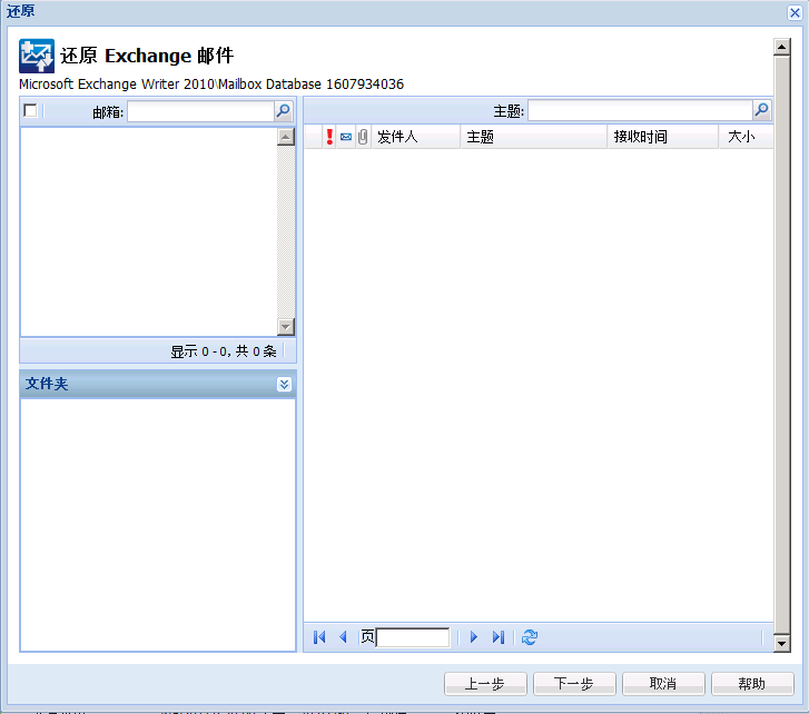

“还原 Exchange 邮件”对话框被更新,以显示选定数据库的邮箱内容列表。
注意: Exchange 粒度还原仅支持电子邮件还原。 不支持日历、联系人、便笺和任务还原。
您可以选择还原 Exchange 对象的整个内容或部分内容。 您可以选择还原多个 Exchange 对象。
注意: CA ARCserve D2D 不支持 Exchange 公共文件夹对象的粒度恢复。 您需要使用“应用程序还原”恢复整个公共文件夹数据库,然后提取您需要的特定 Exchange 对象。
注意:使用 CA ARCserve D2D 从 Exchange 邮箱数据库还原单个邮箱/邮件对象时,用于还原的操作系统必须与在备份时所用的操作系统相同(包括相同的 Windows 版本号和 Service Pack 级别以及为支持它而需要的相关版本的 Visual C++ 可分发程序包)。
注意:从 CA ARCserve D2D UI 浏览和还原电子邮件的过程中,消息的“发件人”字段属性可能不会显示在从未登录到 Exchange 服务器的邮箱的 UI 中。 然而,如果发生这种情况,电子邮件仍将得到正确还原。
如果您选择邮箱数据库,将还原该数据库中的所有邮箱。
如果您选择邮箱级,将还原该邮箱中的所有相应内容(文件夹和单个邮件)。
如果您选择邮箱文件夹级,将还原该文件夹内的所有相应邮件内容。
如果您选择单个邮件级,将仅还原选定邮件对象。

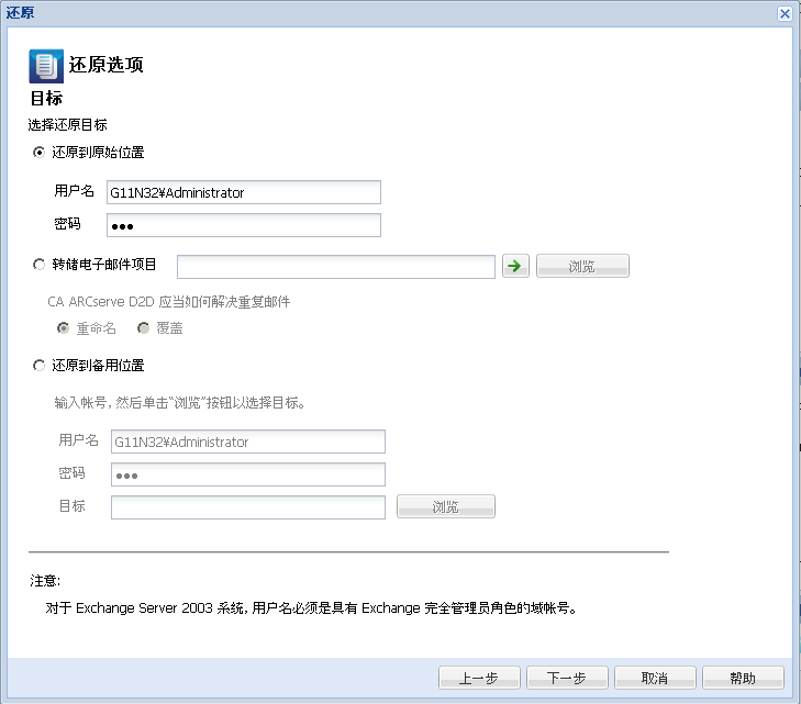

可用选项将还原到备份初始位置,或者还原到其他位置。
注意:对于 Exchange 2010,无法将存档的邮箱项目还原到原始位置。 只能将存档的邮箱项还原到备用位置或本地磁盘。 此外,无法将常规邮箱项目还原到存档邮箱。
将邮件还原到捕获备份映像的原始位置。 邮件保持相同层次结构,并被还原到其原始邮箱和原始文件夹。
注意:将邮箱或邮件还原到原始位置时,请确保目标邮箱可用,否则还原将失败。 提交还原作业后,CA ARCserve D2D 仅验证目标。
将邮件还原到磁盘。 该磁盘位置可能是本地计算机,也可能是远程计算机。还原的邮件将保留与其在相应的 Exchange 邮箱中相同的层次结构。 文件名将成为邮件的主题。
注意:如果邮件主题、文件夹名称或邮箱名称包含任何以下字符,字符在文件名中将被连字符 (-) 替换:\ / : * ? " < > |

将邮件还原到指定位置,或允许您浏览至将还原备份映像的位置。 目标必须是在相同 Exchange 组织中的邮箱,并且必需新的文件夹名称。 (如果您正在尝试将邮件到还原备用位置,目标不能是公用文件夹)。
注意:将邮件还原到其他位置时,如果指定的目标文件夹已经存在,还原将继续。 然而,如果指定的文件夹不存在,那么 CA ARCserve D2D 将首先创建文件夹,然后继续还原。
输入用户名和密码后,您可以单击“浏览”按钮以在当前组织中所有 Exchange 服务器、存储组、Exchange 数据库和邮箱的列表中导航。
选择任何邮箱作为目标。
